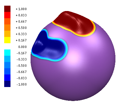

Utilize Exibir desvios para visualizar a diferença entre o modelo original e o esculpido ao utilizar as ferramentas de edição.
  1. Selecione uma malha.
  2. Clique na guia Ferramentas de Malha > painel Triângulos > Esculpir para exibir barra de ferramentas Esculpir .
  3. Selecione a opção Adicionar Material e movimente o mouse para adicionar material à malha:
  4. Selecione a opção Exibir desvios para visualizar a diferença entre o modelo original e o esculpido. A escala de análise permite visualizar a porcentagem de material adicionada ao modelo.
    Alternativamente, selecione Exibir desvios antes de adicionar o material para visualizar as alterações dinâmicas.
