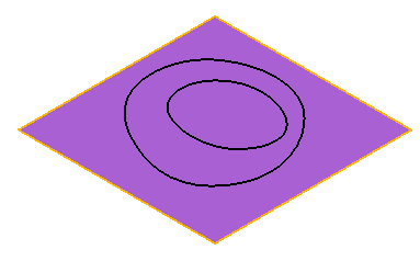

Nota: Para visualizar os efeitos de morph, devem existir triângulos suficientes para permitir a transformação. O plano no exemplo abaixo foi refinado para aumentar o número de triângulos.
  1. Selecione a malha.
  2. Clique na guia Ferramentas de Malha > painel Triângulos > Morph usando Curvas para exibir o diálogo Morph de Triângulos usando Curvas.

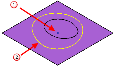

  3. Clique no botão Centro de Gravidade para destacar o centro de gravidade.
    O ponto é destacado em azul .
  4. Utilize Ctrl+Clique para selecionar:
    • ponto .
    • contorno externo .

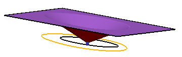

  8. Clique em Prever para exibir o modelo.
    Isso mostra que:
    • A região interna (o ponto) não é movida.
    • A região externa é movida por 10.
    • A área de combinação é criada utilizando blend linear.
