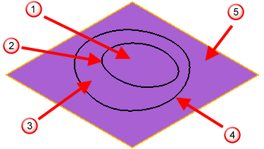

  1. Crie os polígonos internos e externos.
    Utilize o exemplo a seguir para identificar as regiões e as curvas numa malha:
    Região interna de transformação.
    Curva interna.
    Região de combinação.
    Curva externa.
    Região externa de transformação.
    Utilizando esse método, é possível mover um único ponto e combinar o movimento com o restante do modelo. Essa técnica é útil para neutralizar o arqueamento do centro de uma peça após a manufatura.
    O exemplo utiliza o centro de gravidade para compensar o arqueamento que ocorre no centro de um prato após ter sido criado. Nesse caso, o centro do prato é movido por 2.0 e uma combinação suave aplicada à curva externa em torno da borda do prato.
