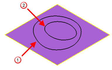

  3. Clique para selecionar:
    Item externo
    Item interno

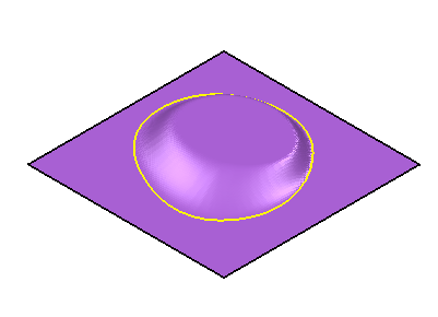

  6. Selecione Suave como o tipo de Blend.
  7. Clique em Prever.
    Isso exibe as seguintes alterações:
    • A região interna é movida para cima por 5.
    • A área de combinação (entre os dois contornos) é criada utilizando o algoritmo de suavização.

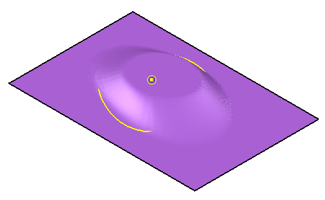

  8. Selecione Escalar na lista Transformar fora.
  9. Insira 1.5 como o Fator de escala.
  10. Clique no botão Travar X para travar o eixo X.
  11. Clique em Prever.
    Isso mostra que:
    • A região externa é escalada por 1.5.
    • A região não é escalada na direção X.
