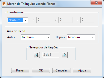

  2. Clique na guia Ferramentas de Malha > painel Triângulos > Morph usando Planos para exibir a caixa de diálogo Morph de Triângulos usando Planos. As opções exibidas na caixa de diálogo refletem a região selecionada:

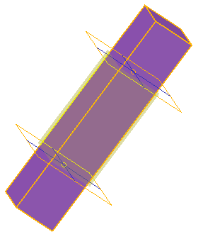

    Dois planos são utilizados para definir as regiões do modelo:
  3. Ajuste a posição de um plano clicando duas vezes no plano e modificando as coordenadas utilizando o diálogo Plano.
  4. Escolha uma opção de Transformar. Selecione:
    • Nenhum para que não haja combinação entre a região central e as regiões externas.
    • Mover para mover a região entre os dois planos. Insira valores X, Y e Z para indicar a distância movida ao longo dos eixos.
    • Rotacionar para rotacionar a região entre os dois planos. Insira um Ângulo de rotação. Clique no botão Reposicionar para definir uma nova origem de rotação.
    • Escalar para aumentar ou diminuir o tamanho da região inserindo um Fator de escala. Por exemplo, para aumentar o tamanho da região em 20%, configure Fator como 1.2. Por padrão, o Fator é aplicado em todas as direções. Utilize os botões Travar para bloquear a escala em um determinado eixo.
      Clique em Reposicionar para definir uma nova posição para a origem da escala.
    • Offset para definir o offset para a região. Insira uma Distância de offset.
  5. Especifique a Área de Blend a ser utilizada Antes e Depois da região de transformação. Planos adicionais são inseridos no modelo para definir a região de combinação.

  6. Utilize os botões no Navegador de Regiões para especificar a região a sofrer morph.
  7. Clique em Prever para visualizar o morph.
  8. Ajuste as opções, se necessário.
  9. Clique em OK para aplicar morph à região.
