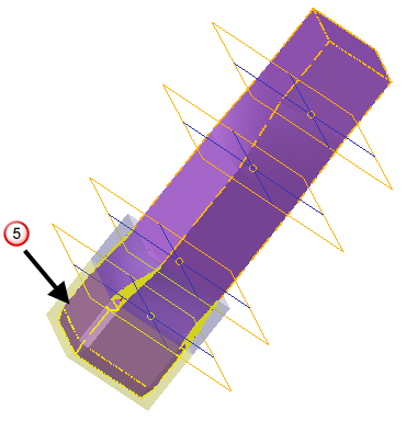

  5. Clique duas vezes no plano inferior para exibir o diálogo Plano.
  6. Defina o plano inferior como segue:
    1. Configure Z como 15.
    2. Clique OK para mover o plano. Os planos superior e inferior agora se parecem com o seguinte:

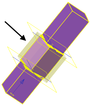

  7. Defina a região de Transformação como segue:
    1. Selecione Rotacionar na lista.
    2. Configure o Ângulo como 10.
    3. Clique em Prever.
      A região entre os dois planos é rotacionada em 10:

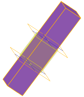

  8. Especifique a Área de Blend como segue:
    1. Selecione Suave na lista Antes.
    2. Selecione Linear na lista Depois.
    4. A combinação inferior, entre e , é criada utilizando o algoritmo de suavização.
      A combinação superior, entre e , é criada utilizando o algoritmo linear.
  9. Clique no botão Região Anterior para ir até a inferior, .
  10. Crie uma região de offset como segue:
    1. Selecione Offset na lista Região de Transformação.
    2. Configure Distância como 1.
      A região sofre offset por 1:

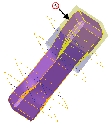

  11. Clique no botão Próxima Região duas vezes para ir até a região superior, .
  12. Crie uma região de offset como segue:
    1. Selecione Offset na lista Transformar.
    2. Configure Distância como 2.
      A região sofre offset de 2:

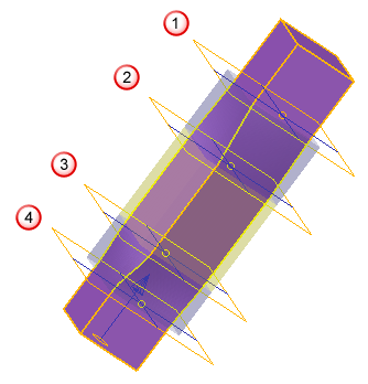

  13. Clique OK para modificar o modelo como segue:
    • A região é rotacionada por 10.
    • A combinação inferior utiliza o algoritmo suave.
    • A combinação superior utiliza o algoritmo linear.
    • A região inferior sofre offset de 1.
    • A região superior sofre offset de 2.
  14. Aplique morph adicional conforme necessário.
