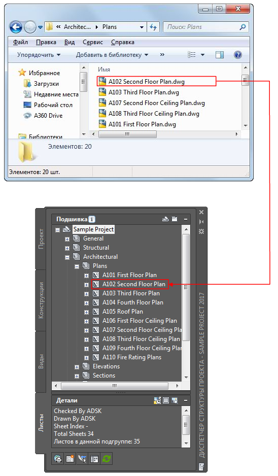

  6. Перенесите папку в Диспетчер чертежей выбранной вкладки Диспетчера структуры проекта:
    Если требуется... то...
    перенести папку из ее текущего местоположения, перетащите папку в требуемое место.
    копировать папку из ее текущего местоположения, нажмите Ctrl и перетащите курсор в требуемое положение.
    Перетаскивание папки из окна Проводника Windows в Диспетчер структуры проекта
