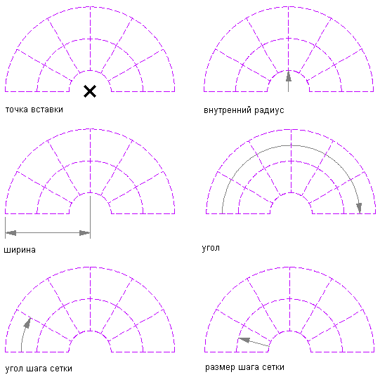

Эта процедура используется для создания 2D радиальных разметочных сеток.
Параметры радиальных разметочных сеток
- Откройте набор инструментов, содержащий 2D инструмент разметочной сетки, которым требуется воспользоваться, и выберите его.
Совет: При необходимости, воспользуйтесь прокруткой для поиска нужного инструмента. После выбора можно переместить или скрыть палитру свойств, чтобы обеспечить большее пространство для области рисования.
Если 2D инструменты разметочной сетки отсутствуют на палитрах инструментов в рабочем пространстве, можно использовать Библиотеку компонентов для доступа к каталогу инструментов, который содержит 2D инструмент разметочная сетка в опции "Параметрическая компоновка и закрепление". Можно добавить этот инструмент к любой палитре инструментов.
- В панели свойств разверните "Основные", а затем "Общие".
- Для параметра "Форма" выберите значение "Радиальная".
- Если требуется, укажите граничный объект, прикрепленный к сетке.
- Разверните узел "Размеры" и выберите значение "Да" для указания размеров на экране с файлом чертежа или значение "Нет" для задания размеров на палитре свойств.
- На палитре свойств введите ширину и угловой размер сетки.
- Разверните опцию "Ось Х".
- Для параметра "Тип разметки" выберите значение "Равномерно" и введите значение параметра "Количество планировочных элементов" либо выберите значение "Повтор" и введите значение параметра "Размер планировочных элементов".
- Введите значение для позиции "Внутренний радиус".
- Введите значение для позиции "Смещение от конца".
- Разверните опцию "Ось Y".
- Для параметра "Тип разметки" выберите значение "Равномерно" и введите значение параметра "Количество планировочных элементов" либо выберите значение "Повтор" и введите значение параметров "Угол планировочного элемента", "Смещение от начального угла" и "Смещение от конечного угла".
- Укажите на чертеже точку вставки центра радиальной разметочной сетки.
- Укажите поворот радиальной сетки вокруг точки вставки.
