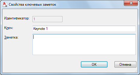

  4. Нажмите .
    Открывается диалоговое окно "Свойства ключевых заметок", где в поле идентификатора "только считывание" отображается идентификатор базы данных для редактируемых пользователем ключевых заметок.
  5. Отредактируйте значения ключа и заметки и нажмите "OK".
