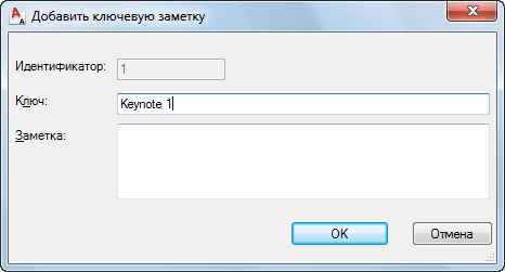

Данная процедура используется для добавления ключевых заметок в группу или подгруппу внутри базы данных ключевых заметок.
- Выберите
- Выберите базу данных из списка "База данных ключевых заметок".
- Развертывайте корневой узел и узлы групп/подгрупп, пока не выберете узел, в который хотите добавить ключевую заметку.
- Нажмите
. Открывается диалоговое окно "Добавление ключевых заметок", где в поле идентификатора "только считывание" отображается идентификатор базы данных для добавляемых ключевых заметок.
- Введите ключ и заметку и нажмите "OK".
Определенные вами ключевые заметки будут отображены в качестве нового узла в иерархическом дереве.
