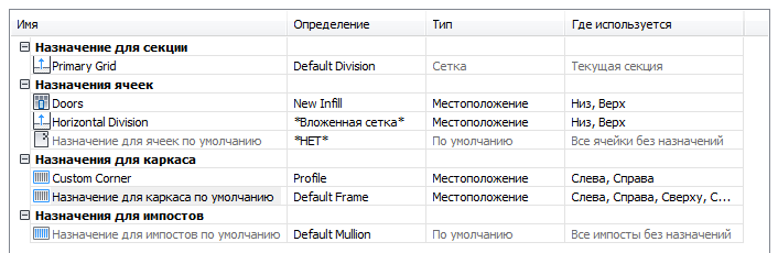

  5. Выберите сетку в левой панели окна.
  6. Выберите назначение для каркаса.
    Единственный способ указать границы каркаса - это задать местоположение.
  7. Выберите столбец "Используется в" и затем щелкните .
  8. Выберите границы, которые должны использовать это назначение - "Левая", "Правая", "Верхняя" или "Нижняя", затем нажмите "ОК".

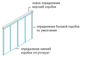

    Задание различных определений каркасов оконной/дверной сборки
    Прим.: Не следует назначать несколько определений одной границе каркаса, поскольку использоваться будет только последнее определение, назначенное для границы каркаса.
