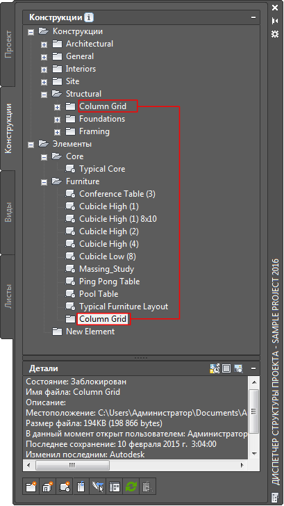

- На панели быстрого доступа нажмите кнопку "Диспетчер структуры проекта"
- На вкладке "Конструкции" найдите конструкцию для преобразования в элемент и перетащите ее в категорию "Элементы" или в одну из ее подкатегорий.
Прим.: Если требуется преобразовать элемент обратно в конструкцию, перетащите элемент в категорию "Конструкции".
- Задайте свойства элемента.
