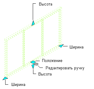

Для редактирования дверной и оконной сборки можно использовать следующие ручки:
Отображение ручек оконных/дверных сборок
Ручка | Описание |
Позволяет изменить полную толщину дверной/оконной сборки |
Позволяет изменить высоту дверной/оконной сборки |
Позволяет переместить дверную/оконную сборку. Если сборка прикреплена якорем к стене, можно использовать один из трех способов:
