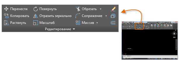

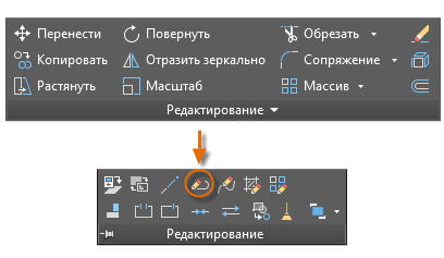

Большинство этих инструментов расположены на панели "Редактирование" вкладки "Главная". Уделите немного времени для знакомства с ними.
Удалить
Для удаления объекта используйте команду СТЕРЕТЬ. Можно ввести "С" в окне командной строки или выбрать инструмент очистки. Когда курсор поменяется на квадратный прицел, щелкните каждый объект, который требуется удалить, а затем нажмите клавишу ENTER или ПРОБЕЛ.

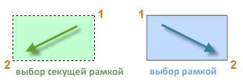

Иногда необходимо выбрать большое количество объектов. Чтобы не выбирать каждый объект по отдельности, можно выбрать объекты в определенной области. Для этого щелкните мышью пустое пространство (1), переместите курсор влево или вправо, а затем повторно щелкните мышью (2).
В результате получается набор объектов, обрабатываемый командой.

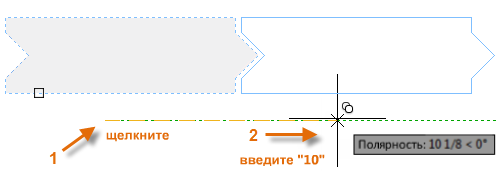

Второй элемент мозаики должен быть на расстоянии 9 − 7/8 + 1/8 = 10 дюймов справа от исходного элемента. Выберите элемент мозаики, нажмите клавишу ENTER или ПРОБЕЛ для завершения выбора и щелкните в любом месте области рисования (1). Эта точка не обязательно должна находиться на фрагменте мозаики.
Переместите курсор вправо с учетом угла полярного отслеживания, чтобы сохранить горизонтальное направление, и введите 10 в поле "Расстояние". Нажмите клавишу ENTER или ПРОБЕЛ второй раз, чтобы завершить выполнение команды.
К выбранному элементу мозаики применяются указанное расстояние и направление от точки (1).

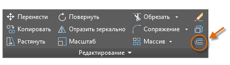

Большинство моделей содержат много параллельных линий и кривых. Их можно легко и эффективно создать с помощью команды "ПОДОБИЕ". Выберите инструмент "ПОДОБИЕ" или введите "П" в командном окне.
Выберите объект (1), укажите расстояние смещения и щелкните мышью с той стороны от исходной точки, где требуется получить результат (2). Ниже приведен пример смещения полилинии.

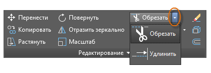

Часто команду ПОДОБИЕ используют в сочетании с командами ОБРЕЗАТЬ и УДЛИНИТЬ. В окне команд введите ОБ для обрезки или УД для удлинения. Обрезка и удлинение — одни из наиболее часто используемых операций.
На следующей иллюстрации приводится пример удлинения линий, представляющих ступени для настила. Запустите команду "УДЛИНИТЬ", выберите контур, а затем нажмите клавишу ENTER или ПРОБЕЛ.
Если нажать клавишу ENTER или ПРОБЕЛ, выбор контуров завершается, после чего можно выбрать объекты, которые требуется удлинить.
Совет: Для ускорения процесса нажмите клавишу ENTER или ПРОБЕЛ вместо выбора контуров объектов. При этом все объекты выступают в роли возможных контуров.
Далее выберите объекты для удлинения (вблизи концов, которые нужно удлинить), а затем нажмите клавишу ENTER или ПРОБЕЛ для завершения команды.
В результате линии будут продолжены до контура.
Команда ОБРЕЗАТЬ выполняет те же действия, за исключением того, что при выборе объектов для обрезки можно также выбрать части для обрезки.

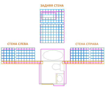

Следующая иллюстрация взята из проекта мозаики. Стены ванной комнаты в жилом помещении выровнены, чтобы расположить образец мозаики и оценить количество необходимых фрагментов.
Можно сэкономить время, используя преимущества симметрии между левой и правой стенами. Необходимо создать фрагменты мозаики на одной стене и затем зеркально отразить стену по центру помещения.

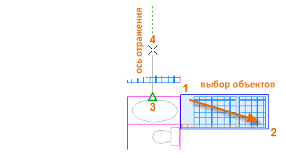

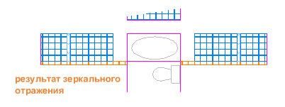

В представленном ниже примере вызывается команда ЗЕРКАЛО (можно ввести ЗЕ в окне команд), и на правой стене с помощью рамки выбора (1 и 2) выбирается геометрия. После этого необходимо нажать ENTER или ПРОБЕЛ, а затем указать ось отражения (3 и 4), соответствующую осевой линии санузла.
Параметр "Удалить исходные объекты" необходимо отклонить, нажав клавишу ENTER или ПРОБЕЛ.
Совет: Всегда проверяйте симметрию, чтобы избежать дополнительной работы, даже если симметрия не идентичная 100 %.

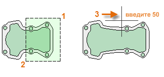

Выполните команду РАСТЯНУТЬ (или введите Р в командной строке) и выберите объекты с помощью секущей рамки, как показано ниже (1 и 2). Использование секущей рамки является обязательным. Растягивается только геометрия, которая пересекается секущей рамкой. Затем щелкните в любом месте чертежа (3), переместите курсор вправо и введите 50 в поле "Расстояние". Это расстояние может выражаться в миллиметрах или футах.
Для уменьшения модели на заданную величину переместите курсор влево.

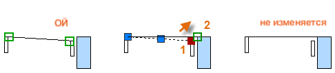

Ручки отображаются при выборе объекта без выполнения команды. Их удобно использовать для легкого редактирования. Например, линия ниже случайно привязана к не той конечной точке. Можно выбрать смещенную линию, щелкнуть ручку, а затем щелкнуть еще раз, чтобы определить правильное местоположение.
Если щелкнуть ручку, по умолчанию выполняется автоматический переход в режим **РАСТЯНУТЬ**, как указано в окне командной строки. Для знакомства с другими способами редактирования объектов с помощью ручек нажмите клавишу ENTER или ПРОБЕЛ, чтобы перебрать другие варианты редактирования. Некоторые пользователи выполняют большинство операций редактирования с помощью ручек.
