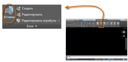

Как правило, каждый их таких блоков является отдельным файлом чертежа, который, возможно, сохранен в папке с аналогичными файлами чертежей. Для вставки блока в текущий файл чертежа используйте команду "ВСТАВИТЬ" (или введите "В" в окне команд).

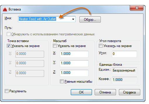

При первой вставке чертежа в качестве блока необходимо нажать кнопку "Обзор" для поиска файла чертежа. Убедитесь в том, что блоки размещены в папках, которые легко найти.
После вставки определение блока сохраняется в текущем чертеже. Теперь можно выбрать блоки непосредственно в раскрывающемся списке "Имя", не нажимая кнопку "Обзор".
Совет: Обычно параметры по умолчанию, заданные в диалоговом окне "Вставка", являются приемлемыми. Выберите имя блока, нажмите "ОК", затем укажите его местоположение на чертеже. При необходимости позже его можно будет повернуть.

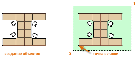

Вместо создания файла чертежа для вставки в качестве блока можно также создать определение блока непосредственно на текущем чертеже. Этот метод рекомендуется использовать в том случае, если данный блок не планируется вставлять в другой чертеж. Для создания определения блока используется команда БЛОК.
Далее приведен пример создания модуля для проекта кабинета.

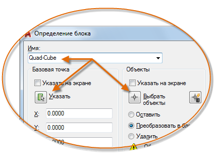

  1. Создайте объекты для блока.
  2. Выполните команду БЛОК.
  3. Введите имя блока (в этом случае "Квадр-Куб").
  4. Выберите объекты, созданные для блока (1 и 2).
  5. Укажите точку вставки блока.
Информацию для шагов 3, 4 и 5 можно ввести в диалоговом окне "Определение блока" в любом порядке.
