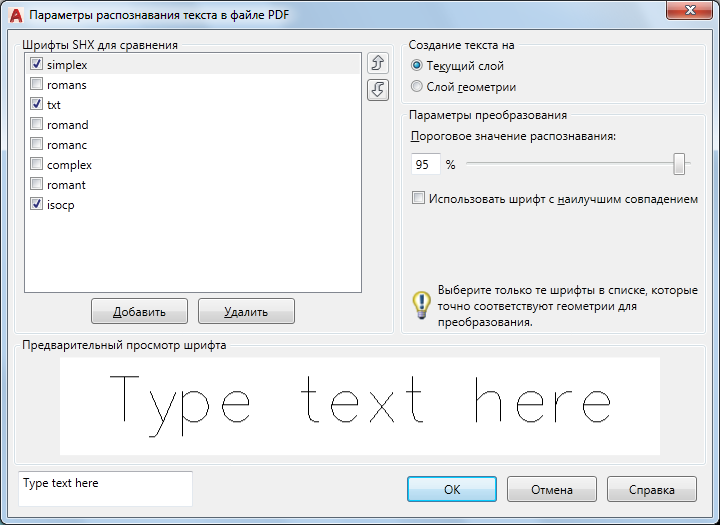

Диалоговое окно «Параметры распознавания текста в PDF»
Задание параметров для преобразования геометрии SHX, импортированной из файлов PDF, в отдельные многострочные текстовые объекты.
ПДФГЕОМТЕКСТ (команда) найти
Список параметров
Предусмотрены следующие параметры.
Шрифты SHX для сравнения
Отображение списка шрифтов SHX, где можно выбрать шрифты, наиболее точно совпадающие с выбранной геометрией SHX. Порядок выбранных шрифтов SHX имеет значение. Выбранные шрифты SHX сравниваются с выбранной геометрией SHX, начиная с верхней части списка и вплоть до достижения или превышения заданного порогового критерия. Используйте элементы управления в виде стрелок, чтобы переместить выбранный шрифт вниз или вверх в списке. Шрифты, не отмеченные флажками, будут игнорироваться. Обратите внимание на следующие моменты.
  • Интервал между символами (кернинг) в похожих шрифтах, например Simplex и Roman, может отличаться.
  • Знаки препинания и специальные символы в похожих шрифтах могут отличаться.
  • Большие шрифты для азиатских языков не поддерживаются.
Элементы управления в виде стрелок
Перемещение текущего выбранного шрифта SHX вверх или вниз в списке шрифтов для изменения его относительного приоритета.
Добавить
Добавление шрифта SHX в список для сравнения.
Удалить
Удаление шрифта SHX из списка для сравнения.
Предварительный просмотр шрифта
Отображение символов, введенных в поле в нижнем левом углу. Несколько шрифтов SHX аналогичны друг другу. В этом поле можно сравнивать отдельные выделяющиеся символы в шрифтах SHX.
Создать текст на
Указание слоя для многострочных текстовых объектов, созданных путем преобразования (текущий слой или исходных слой геометрии).
Пороговый критерий распознавания
Указание процента геометрии, которая должна совпасть со шрифтом, прежде чем она будет заменена текстом. Данное процентное соотношение применяется ко всем кластерам анализируемой геометрии в процессе преобразования. При выборе меньшего значения текст создается даже из тех символов, которые не удалось распознать. При выборе высокого значения используется по возможности наиболее близкое совпадение среди выбранных шрифтов.
Использовать наиболее подходящий шрифт
Если этот флажок установлен, все выбранные шрифты сравниваются, и используется лучшее соответствие (а не первое соответствие, превышающее пороговое значение распознавания).
