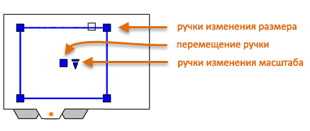

Видовой экран листа представляет собой объект, созданный на вкладке листа, для отображения масштабированного вида пространства модели. Его можно рассматривать как встроенный телевизионный монитор, в котором отображается часть пространства модели. Видовой экран листа можно выбрать, как и любой другой объект. При выборе видового экрана листа отображается несколько ручек, которые позволяют регулировать размер видового экрана, перемещать его и задавать масштаб содержащегося в нем вида.
В видовых экранах листа могут использоваться несколько команд редактирования, например «Перенести», «Копировать» и «Стереть». При выборе видового экрана листа можно использовать палитру свойств, чтобы получить полный список настроек и параметров.

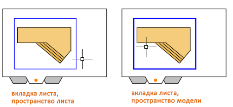

При работе на вкладке листа можно переключаться между пространством листа и пространством модели без возврата на вкладку «Модель». Вот как это делается. Переместите курсор, как показано на рисунке, и дважды щелкните внутри видового экрана листа, чтобы перейти в пространство модели, или за пределами видового экрана листа, чтобы вернуться в пространство листа. При работе в пространстве модели границы видового экрана листа становятся толще.
Основными причинами, почему пользователю может потребоваться перейти в пространство модели в видовом экране листа, являются панорамирование вида или внесение незначительных изменений в объекты, особенно те, которые отображаются только на данном видовом экране.
Совет: Вместо панорамирования вида просто выберите объект видового экрана в пространстве листа, щелкните одну из четырех ручек изменения размера и отрегулируйте границу.

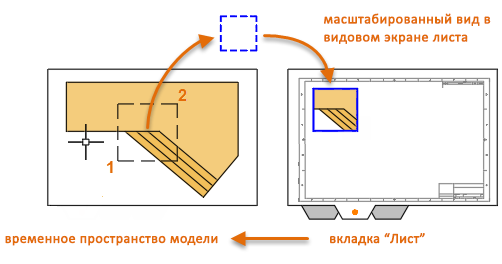

Для создания дополнительных видовых экранов листа в пространстве листа можно использовать параметр команды СВИД (создать вид) «Создать». С помощью нескольких видовых экранов листа можно отобразить различные виды пространства модели в одном или разных масштабах.
  1. На вкладке листа введите СВИД в окне команд и выберите параметр «Создать».
  2. При этом временно отобразится развернутый вид пространства модели, в котором можно выбрать две точки, как показано на рисунке, чтобы определить область.
  3. Вернитесь на лист, щелкните правой кнопкой мыши для отображения списка масштабов и выберите тот, который необходимо использовать.
  4. Выберите точку для размещения нового видового экрана листа, содержащего масштабированный вид.
Если в дальнейшем потребуется задать другой масштаб, выберите видовой экран листа и щелкните треугольную ручку масштаба. Эта операция выводит список доступных масштабов.

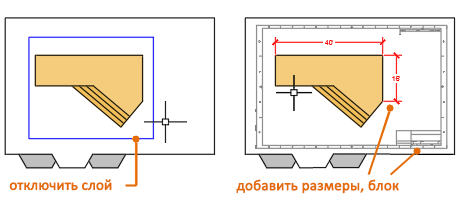

После создания одного или нескольких масштабированных видовых экранов листа, выполните следующие действия на вкладке листа, чтобы использовать транспространственный способ аннотирования чертежа.
  1. Переместите видовой экран листа соответствующим образом и настройте его кромки с помощью ручек изменения размера.
  2. Отключите слой, в котором был создан объект видового экрана листа. При этом кромки видового экрана листа будут скрыты.
  3. Примечания, метки и размеры создаются непосредственно в пространстве листа. Они автоматически отображаются в правильном размере.
  4. Распечатайте чертеж на бумаге или сохраните как файл в формате DWF или PDF.
