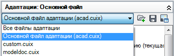

Загрузка файла частичной адаптации CUIx с использованием вкладки "Адаптация"
  1. На вкладке "Адаптация" на панели "Адаптации <имя файла>" выберите в раскрывающемся списке "Основной файл адаптации (<имя файла адаптации>.cuix).
  2. Справа от раскрывающегося списка "Файлы адаптации" щелкните кнопку "Загрузить файл частичной адаптации".
  3. В диалоговом окне "Открыть" найдите и выберите файл частичной адаптации CUIx, который требуется загрузить. Нажмите "Открыть".
    Прим.: Если имя группы адаптации файла частичной адаптации, который необходимо загрузить, совпадает с именем группы адаптации основного файла CUIx, имя группы адаптации до загрузки необходимо изменить. Откройте файл частичной адаптации в редакторе НПИ, выберите имя группы адаптации и щелкните правой кнопкой мыши для ее переименования.
  4. Убедитесь, что файл загружен. На панели "Адаптации <имя файла>" в раскрывающемся списке выберите "Основной файл адаптации (<имя файла адаптации>.cuix)".
    Файлы частичной адаптации CUIx, загруженные в основной файл CUIx, приводятся в списке в составе узла "Файлы частичной адаптации".
  5. Нажмите кнопку "Применить".

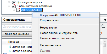

Выгрузка файла частичной адаптации CUIx с использованием вкладки "Адаптация"
  1. На вкладке "Адаптация" на панели "Адаптации <имя файла>" выберите в раскрывающемся списке "Основной файл адаптации (<имя файла адаптации>.cuix)".
  2. В представлении структуры основного файла CUIx щелкните на знаке "плюс" (+) рядом с узлом "Файлы частичной адаптации", чтобы развернуть его.
    В списке отображаются все файлы частичной адаптации, загруженные в основной файл CUIx.
  3. Щелкните правой кнопкой мыши на файле частичной адаптации CUIx, который требуется выгрузить. Нажмите "Выгрузить" < имя группы адаптации >.
    Файл частичной адаптации CUIx выгружается и удаляется из дерева.
  4. Нажмите кнопку "Применить".

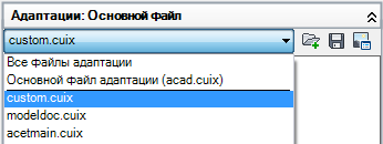

  1. На вкладке "Адаптация" на панели "Адаптации <имя файла>" выберите в раскрывающемся списке файл частичной адаптации CUIx.

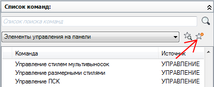

  2. На панели "Список команд" щелкните кнопку "Создание новой команды".
  3. Настройте свойства новой команды на панели "Свойства".
