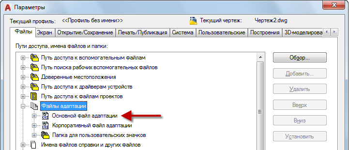

Файлы адаптации (CUI/CUIx) определяют такие элементы интерфейса пользователя, как панели быстрого доступа (ПБД), панели и вкладки ленты, палитры, "классические" панели инструментов и раскрывающиеся меню. На основе предыдущей версии, из которой выполняется перенос, утилита "Перенос пользовательских настроек" выполняет поиск файлов НПИ или CUIx, заданных в параметре основного файла адаптации. Основной файл адаптации переносится в дополнение к файлам частичной адаптации, загруженным в основной файл CUI/CUIx.
Для многих элементов пользовательского интерфейса отображается пользовательское изображение. Оно переносится при переносе команды или элемента пользовательского интерфейса из одного файла CUIx в другой. Пользовательские изображения, на которые ссылаются команды и элементы пользовательского интерфейса, хранятся в одном из двух расположений: в файле CUIx или в папке, определенной параметром "Папка для пользовательских значков". Процесс переноса пользовательского изображения зависит от его расположения.

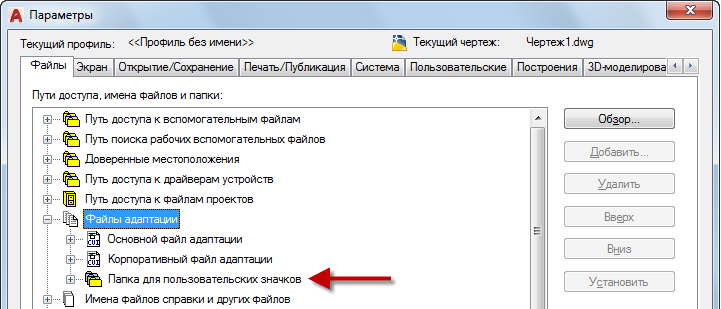

  • Изображения, сохраненные в файле CUIx, копируются в файл CUIx в текущем выпуске под тем же именем.
  • Изображения, сохраненные в папке, определенной параметром "Папка для пользовательских значков" в предыдущем выпуске, копируются в папку, заданную в текущем выпуске.

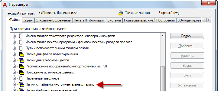

Файлы инструментальных палитр содержат стандартные и пользовательские инструменты. Файлы сохраняются в директориях, указанных в параметре "Местонахождение файлов инструментальных палитр".
  • Пользовательские файлы инструментальных палитр. Пользователи могут перенести пользовательские файлы инструментальных палитр, которые были созданы в программах на базе AutoCAD 2006 и более поздних версий.
  • Стандартные файлы инструментальных палитр. Изменения в инструментальных палитрах, начиная с продуктов на базе AutoCAD 2010, могут быть перенесены в текущую версию. Однако изменения, внесенные в инструменты, добавленные в инструментальную палитру до этого, нельзя перенести, и их необходимо снова добавить вручную в инструментальные палитры для текущей версии.

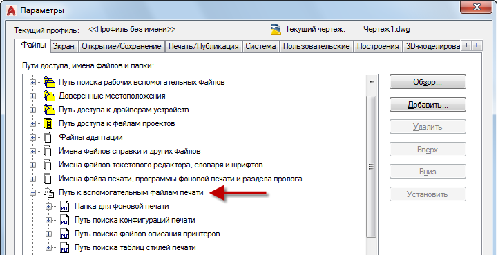

В файлах чертежей хранятся различные настройки, управляющие выводом файла чертежа, в том числе для плоттеров и принтеров, а также те, которые управляют внешним видом линий в выходном файле.
  • Файлы конфигурации плоттера (PC3). Определяет электронные форматы и устройства, доступные для вывода чертежа. Файлы PC3 из предыдущей версии переносятся во вложенную папку с именем версии, в которую они были перенесены; соглашение об именовании вложенной папки: "имя продукта файлы PC3". Вложенная папка создается для обеспечения совместимости с предыдущей и текущей версиями продукта. Вложенная папка "имя продукта файлы PC3" создается в папке, определенной в параметре "Путь поиска конфигураций печати".
  • Файлы параметров модели плоттера (PMP). Сохраняет пользовательские размеры бумаги и настройки калибровки для сконфигурированного устройства вывода, определенного в файле PC3. Файлы PMP из предыдущей версии переносятся в местоположение, определенное в параметре "Путь поиска файлов описания принтеров".
  • Файлы таблиц стилей печати (CTB/STB). Задают цвет, тип линий, вес линий и другие настройки вывода чертежа. Программа поддерживает два типа стилей печати: цветозависимые (CTB) и именованные (STB). Файлы CTB и STB из предыдущей версии переносятся в папку, указанную в узле "Путь поиска таблиц стилей печати".

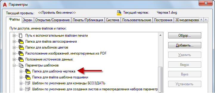

Файлы шаблона чертежа (DWT) используются для создания новых чертежей. Чертежи, созданные с помощью файла DWT, содержат все стили и объекты чертежа, определенные в файле DWT. Пользовательские файлы DWT из предыдущей версии переносятся во вложенную папку с именем версии, в которую они были перенесены; соглашение об именовании вложенной папки: "имя продукта шаблоны". Вложенная папка "имя продукта шаблоны" создается в папке, определенной в параметре "Местоположение файла шаблона чертежа".
