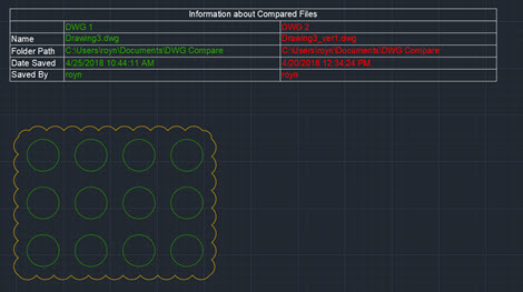

Способ вставки или копирования информации о свойствах двух сравниваемых файлов чертежей.
Команда СРАВНИТЬИНФО позволяет открыть диалоговое окно «Сведения о чертеже», с помощью которого можно вставить данные о свойствах файлов чертежей в виде таблицы в текущий чертеж или скопировать информацию в буфер обмена как текст.
На следующем изображении показаны данные о свойствах двух сравниваемых файлов, вставленные в виде таблицы в сравнительный чертеж.
