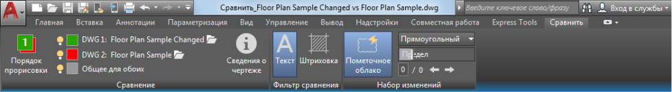

Отображение параметров для работы со сравнительным чертежом.
Отображаются следующие параметры.
При выборе двух файлов чертежа для сравнения и нажатии кнопки «Сравнить» на ленте отображается контекстная вкладка «Сравнение».
Управление порядком отображения перекрывающихся объектов в чертеже с результатами сравнения.
Отображение имени первого файла DWG.
Отображение имени второго файла DWG.
Отображение информации о сравниваемых файлах чертежей. Информацию можно вставить в чертеж или скопировать в буфер обмена Windows.
Определяет, должны ли текстовые объекты включаться в операцию сравнения чертежей.
Определяет, должны ли объекты штриховки быть включены в операцию сравнения чертежей.
Отображает пометочное облако вокруг каждого набора изменений в чертеже с результатами сравнения. Наборы изменений одинаковы независимо от того, отображаются пометочные облака или нет.
Чтобы показать изменения, вокруг каждого набора изменений создается одно прямоугольное пометочное облако.
