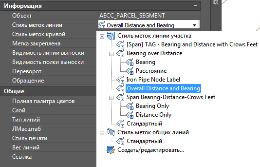

Также вызвать окно "Создание стиля метки" можно с палитры свойств AutoCAD, выбрав команду "Создать/Редактировать" в раскрывающемся меню имеющегося стиля. Выберите в диалоговом окне "Управление стилем метки" команду "Редактировать текущий набор выбранных элементов".
Раскрывающееся меню "Выбор стиля" в палитре свойств AutoCAD используется для группового редактирования свойств меток на чертеже. Это удобный способ редактирования стилей меток, при котором не требуется переходить в окно "Область инструментов" на вкладку "Параметры".
Обратите внимание в следующем примере на то обстоятельство, что кроме стилей меток линии участка имеется также и стиль меток общих линий, предназначенный для использования при редактировании метки линии участка.
Палитра свойств AutoCAD - список имеющихся стилей меток
