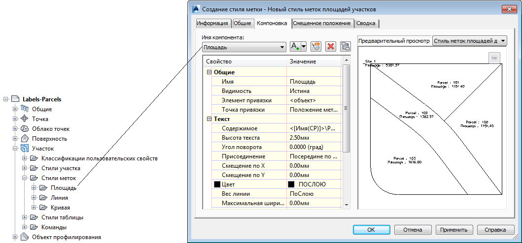

Внешний вид меток области участка на чертеже можно предварительно просмотреть в диалоговом окне "Создание стиля меток"
Создание и сохранение наборов меток для трасс, профилей и сечений позволит применять в одной операции метки нескольких типов. Например, набор меток для трасс может содержать метки для основных пикетов, вспомогательных пикетов и геометрических точек.
Метки могут включать в себя текст, блоки, линии, засечки и выноски. Метки можно создавать и просматривать средствами диалогового окна "Создание стиля метки", которое показано на следующей иллюстрации.
Предварительный просмотр адаптированного стиля меток для области участка

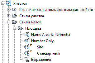

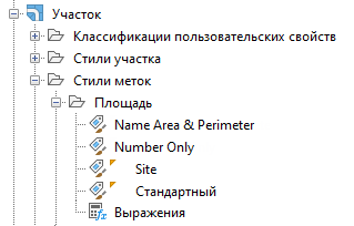

В окне "Область инструментов" в дереве "Параметры" коллекции "Стили меток" содержат не менее одного типа стилей меток, которые представляют уникальные аспекты использующих их объектов. Следующая иллюстрация показывает иерархию коллекции стилей меток, типы стилей меток и отдельные стили меток:
Коллекция типа стиля меток площади участка
Каждый тип метки имеет "Стандартный" тип метки. Также можно применять другие стили меток, содержащие шаблоны чертежей Autodesk Civil 3D.
Прим.: Имена стилей меток учитывают регистр. Например, имя метки "Стандартная" отличается от имени "стандартная".
Для линий, кривых, характерных линий и коридоров используются общие стили меток. Кроме того, эта коллекция содержит "Характерные стили меток", не относящиеся к конкретному объекту.
