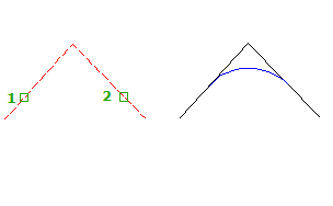

Создание кривых по двум линиям
Выбранные линии не обрезаются по полученному началу кривой (НК) и точке прямой (ТП).
Для вычисления величин, необходимых для определения кривой, можно использовать "Калькулятор кривых".
  1. Выберите вкладку "Главная"панель "Рисование"раскрывающийся список "Кривые""Создать кривую на двух линиях" найти.
  2. Выберите первый прямой участок.
  3. Выберите второй прямой участок.
