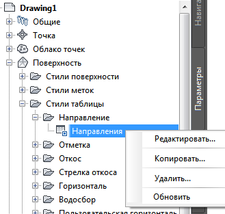

Чтобы удалить стиль таблицы:
Для удаления стиля таблицы используйте дерево вкладки "Параметры" в окне "Область инструментов".
- В окне "Область инструментов", на вкладке "Параметры" разверните коллекцию объектов, разверните коллекцию типов стилей таблиц (если это возможно), щелкните на элементе с именем стиля таблицы и выберите из контекстного меню .
Например, для удаления стиля таблицы направления поверхностей с именем "Стандартный" выполните следующие операции:
Прим.: Стиль, который используется в чертеже, не может быть удален.
