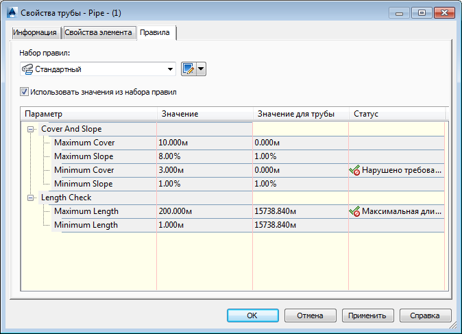

На следующей иллюстрации представлен пример вкладки Правила для трубы на чертеже. В данном примере свойства "Минимального покрытия" и "Максимальной длины" для этой трубы отображаются в столбце Значение трубы вместе с текстом описания нарушения правила , так как они нарушают критерии проектирования, заданные в столбце Значение. Обратите внимание на текст описания нарушения правил, который отображается в столбце "Статус"; например, "Превышено минимальное покрытие трубы" или "Максимальная длина трубы превышена на".
