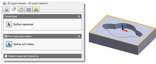

  1. На вкладке Геометрия установите флажок Контура заготовки, нажмите кнопку Выборы заготовки и выберите контур заготовки для обточки.
    Выбор контура заготовки
