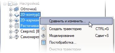

Чтобы отредактировать несколько операций, выберите две или более операций, удерживая нажатой клавишу CTRL и выбирая каждую из них в Обозревателе CAM. Кроме того, можно выбрать ряд операций, удерживая нажатой клавишу SHIFT или путем выбора рамкой.
Выбрав нескольких операций, щелкните правой кнопкой мыши одну из них и выберите Сравнение и редактирование, как показано на следующем изображении.
Параметр Сравнение и редактирование в контекстном меню при нескольких выбранных операциях
