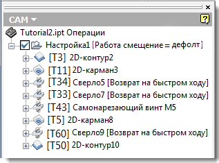

Обозреватель CAM представляет собой заполнитель для всех траекторий перемещения инструмента. Все траектории систематизированы в папках настройки, в которых представлено описание физической настройки (например, рабочей системы координат). Полная программа состоит из одной или нескольких отдельных операций, которые содержат фактическую сформированную траекторию перемещения инструмента (информацию о расположении фрезы). Для более сложных настроек может быть полезно систематизировать операции во вложенных папках.
Порядок расположения настроек и операций в Обозревателе CAM также является порядком, который обычно отражается в итоговой программе ЧПУ или при моделировании траектории перемещения инструмента. Создание массива траекторий перемещения инструмента и изменение порядка инструментов — это единственные функции, которые могут повлиять на порядок отображения.

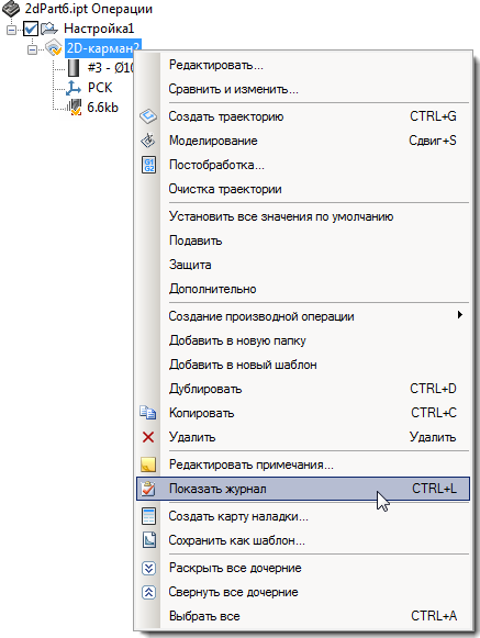

Чтобы просмотреть предупреждение, щелкните правой кнопкой мыши операцию и выберите в контекстном меню Показать журнал.

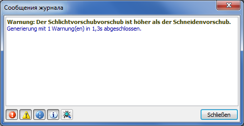

На изображении ниже при помощи операции 2D карман невозможно очистить все выбранные области, поскольку не хватает места для наклона с заданными параметрами.
В файле журнала выводится следующее предупреждение:
