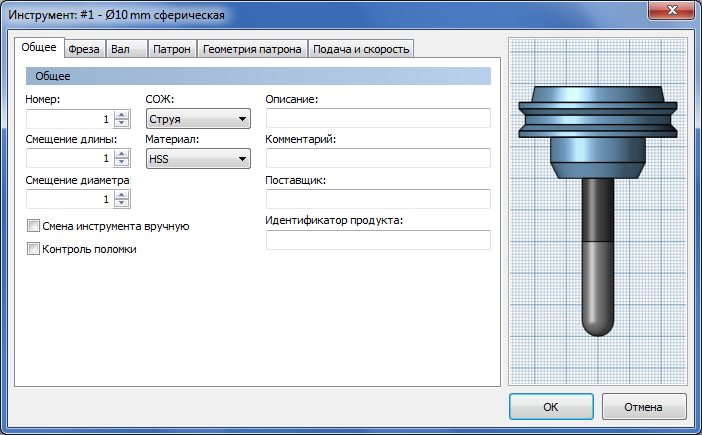

Настройки на вкладке "Общее"
Номер
Номер, используемый для выбора инструмента на станке с ЧПУ.
Смещение длины
Индекс смещения длины инструмента. Этот параметр обычно задается при использовании инструментов с несколькими режущими кромками, индексированными по длине.
Смещение диаметра
Индекс смещения диаметра инструмента.
Ручная смена инструмента
Данный параметр обеспечивает замену инструмента вручную на станках с автоматической сменой инструмента.
Контроль поломки
Данный параметр позволяет выполнить проверку инструмента на наличие поломки после использования.
СОЖ
Тип хладагента, используемого с инструментом.
Материал:
Материал инструмента.
Описание:
Текстовое описание инструмента. Это описание включено в имя инструмента, отображаемое в Autodesk HSM.
Комментарий
Текстовый комментарий к инструменту. Комментарий, как правило, включается в выходные данные постобработки.
Поставщик
Поставщик инструмента. Этот параметр используется для идентификации определенных инструментов.
ИД продукта
Идентификатор (ИД) поставщика для инструмента. Этот параметр используется для идентификации определенных инструментов.

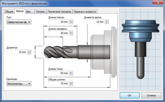

Настройки на вкладке "Режущий инструмент"
Тип
Тип инструмента.
Диаметр
Диаметр режущего инструмента.
Единицы
Единицы измерения инструмента (дюймы или миллиметры).
Диаметр кромки
Диаметр режущей кромки режущего инструмента.
Угловой радиус
Угловой радиус режущего инструмента.
Угол заострения
Угол заострения.
Угол кромки
Угол режущей кромки инструмента. Этот угол используется для расчета дополнительной глубины, необходимой для врезания инструмента в материал.
Длина канавки
Длина канавки инструмента.
Длина плеча
Длина плеча инструмента.
Длина корпуса
Длина корпуса инструмента.
Общая длина
Указание всей длины инструмента.
Диаметр вала
Диаметр вала/оправки инструмента.
Шаг резьбы
Шаг резьбы режущей кромки, указанный в виде вертикального расстояния между зубьями кромки.

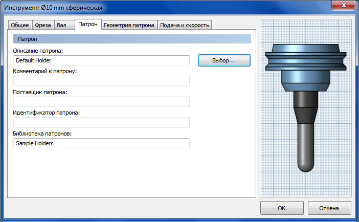

Настройки на вкладке "Патрон"
Описание патрона
Текстовое описание патрона инструмента.
Комментарий к патрону
Текстовый комментарий для патрона инструмента.
Поставщик патрона
Поставщик патрона инструмента.
ИД продукта патрона
Идентификатор (ИД) поставщика для патрона инструмента.
Библ-ка патронов
Библиотека, в которой хранится патрон инструмента.

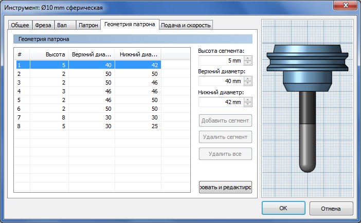

Настройки на вкладке "Геометрия патрона"
Высота сегмента
Высота выбранного сегмента патрона инструмента.
Верхний диаметр
Верхний диаметр выбранного сегмента патрона инструмента.
Нижний диаметр
Нижний диаметр выбранного сегмента патрона инструмента.

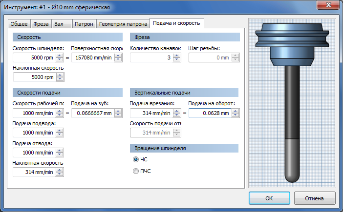

Настройки на вкладке "Подача и скорость"
Группа "Скорость"
Скорость шпинделя
Скорость вращения шпинделя.
Поверх. скорость
Скорость шпинделя, выраженная как скорость инструмента на поверхности.
Наклонная скорость шпинделя
Скорость вращения шпинделя при перемещении под уклоном.
Группа "Режущий инструмент"
Кол-во канавок
Количество режущих канавок на инструменте.
Шаг резьбы
Группа "Подачи"
Рабочая подача
Подача при перемещении режущего инструмента.
Подача на зуб
Скорость подачи при резании, выраженная как скорость подачи на зуб.
Подача подвода
Подача на входе при подводе режущего инструмента.
Подача отвода
Подача на выходе при отводе режущего инструмента.
Наклонная подача
Подача при создании винтовых уклонов в заготовке.
Группа "Вертикальные подачи"
Подача врезания
Подача при врезании в заготовку.
Подача на оборот
Скорость подачи при врезании, выраженная как скорость подачи на оборот.
Подача отвода
Подача при отводе, а не быстром перемещении (G0).
Группа "Вращение шпинделя"
ЧС
Этот параметр активен по умолчанию. Все инструменты (за исключением метчиков для левой резьбы) вращаются по часовой стрелке (M3).
ПЧС
При выборе этого параметра шпиндель вращается в противоположном направлении.
