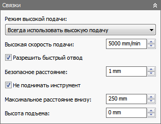

Иногда более предпочтительно использовать перемещения с высокой скоростью подачи вместо быстрых перемещений. В таких случаях можно задать Режим высокой подачи на вкладке Связки.
Замена быстрых перемещений на перемещения с высокой скоростью подачи 5000 мм/мин
