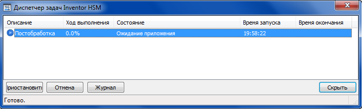

Поскольку постпроцессор работает в фоновом режиме, приложение в процессе обработки не будет блокировать основной пользовательский интерфейс Autodesk HSM. Пользователь может увидеть в Диспетчере задач, что ожидается завершение работы приложения. В этом конкретном примере ожидание будет продолжаться, пока пользователь не нажмет кнопку "Отмена" или "Принять". В случае, если стороннее приложение зависнет, постобработку всегда можно прервать непосредственно в Autodesk HSM Диспетчере задач Inventor HSM.
Постпроцессор в ожидании завершения работы приложения
