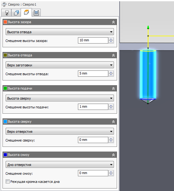

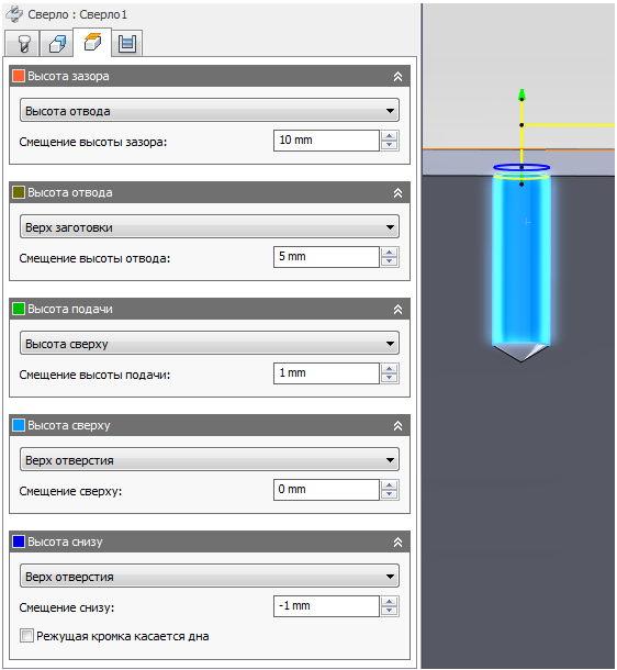

На следующих изображениях показаны две возможные комбинации настроек глубины сверления.
Для параметра "Высота снизу" установлено значение "Дно отверстия". Параметр "Автоматическое объединение сегментов отверстий" включен
Для параметра "Высота снизу" установлено значение "Верх отверстия", применено смещение -1 мм. Такая настройка обеспечивает сверление вниз на 1 мм от верхнего ребра отверстия. Она действует, если выполняется точечное сверление набора отверстий.
