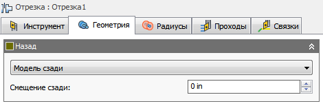

Настройки на вкладке "Геометрия"
Ограничение сзади
Используется для ограничения траектории путем сужения области. Траектории перемещения инструмента могут ограничиваться определенной областью. Параметр «Режим сзади» позволяет задать опорную точку для определения ограниченной области, а «Смещение» — настроить границу положительного или отрицательного смещения от этой точки. Эти параметры можно использовать, чтобы удлинить траекторию перемещения инструмента за пределы модели для более длинного выреза.
Режим сзади
Указание опорной позиции для границы «Ограничение сзади». Далее приведены параметры для выбора опорной точки.
Передняя часть патрона
Смещение
Задание расстояния для сдвига границы обработки из опорного положения, как показано на рисунке выше. Можно указать положительное или отрицательное расстояние от опорной точки, либо динамически задавать положение с помощью мыши. Задняя граница отображается зеленым цветом.
Заднее смещение заготовки
Указание расстояния для обработки за пределами задней части модели.
Отрицательное смещение задней части
Завершение траектории перемещения инструмента внутри области резания.
Положительное смещение задней части
Завершение траектории перемещения инструмента за пределами области резания.

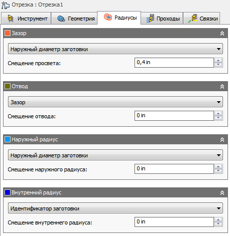

Настройки на вкладке «Радиусы»
На вкладке Радиусы можно задать радиальную зону ограничения для обработки. Эти параметры выделяются цветом для облегчения идентификации.

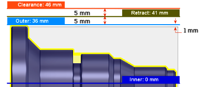

    Порядок ограничения радиусов.
  • Зазор = безопасная зона с полностью отведенным инструментом
  • Отвод = над поверхностью для обработки
  • Наружный = фактическая поверхность для обработки
  • Внутренний = максимальная глубина резания
Зазор
Отображается оранжевым цветом. Параметр задает радиус, на который переходит инструмент в начале и конце траектории перемещения инструмента. Инструмент подводится к этому положению или отводится от него.
Отображается оранжевым цветом. Параметр «Из» задает опорное положение радиуса зазора. Опорное положение может быть указано относительно заготовки, модели, заданного радиуса, диаметра или любого другого радиального положения. Опорное положение может быть смещено на положительную или отрицательную величину смещения.
Прим.: Для формирования допустимой траектории перемещения инструмента необходимо, чтобы радиус зазора был больше радиуса отвода, наружного и внутреннего радиусов или равен им.
Смещение
Этот параметр позволяет сдвинуть положение относительно предварительно выбранной опорной точки. Можно внести необходимые положительные или отрицательные изменения.
    В данном примере:
  • Наружный = наружный диаметр заготовки (модель + припуск 1 мм)
  • Отвод = наружный + смещение 5 мм
  • Зазор = отвод + смещение 5 мм
Отвод
Отображается темно-зеленым цветом. Параметр управляет положением над поверхностью, которую планируется обработать. Это радиус, на который отводится инструмент между проходами.
Отображается темно-зеленым цветом. Параметр «Из» задает опорное положение отвода. Опорное положение может быть указано относительно заготовки, модели, заданного радиуса, диаметра или любого другого радиального положения. Опорное положение может быть смещено на положительную или отрицательную величину смещения.
Смещение
Выполняет ту же функцию, что и смещение зазора, как показано выше.

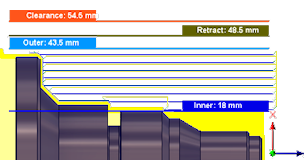

Внешний радиус
Отображается голубым цветом. Параметр задает максимальную радиальную границу области резания. Наружный радиус определяет внешнюю поверхность заготовки для обработки.
Наружный радиус, выделенный голубым цветом.
Отображается голубым цветом. Параметр «Из» задает опорное положение наружного радиуса. Опорное положение может быть указано относительно заготовки, модели, заданного радиуса, диаметра или любого другого радиального положения. Опорное положение может быть смещено на положительную или отрицательную величину смещения.
Смещение
Внутренний радиус
Отображается синим цветом. Параметр задает минимальную радиальную границу области резания. Внутренний радиус определяет максимальную глубину области резания.
Внутренний радиус, выделенный синим цветом.
Отображается синим цветом. Параметр «Из» задает опорное положение внутреннего радиуса. Опорное положение может быть указано относительно заготовки, модели, заданного радиуса, диаметра или любого другого радиального положения. Опорное положение может быть смещено на положительную или отрицательную величину смещения.
Выполняет ту же функцию, что и параметр «Из» для наружного радиуса, как показано выше.
Смещение

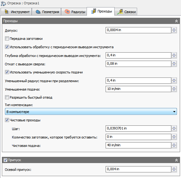

Настройки на вкладке "Проходы"
Допуск
Также называется допуском вырезания. Предназначен для генерации траектории перемещения инструмента и триангуляции геометрии. Для получения общего допуска для резания к данному допуску необходимо добавить любые дополнительные фильтрующие допуски, такие как Сглаживание.
Свободный допуск 0,100
Жесткий допуск 0,001
Движение станка с ЧПУ управляется с помощью команд создания линий G1 и дуг G2/G3. Чтобы обеспечить это, Autodesk HSM аппроксимирует сплайн и траектории перемещения инструментов по поверхности путем их линеаризации, создавая множество коротких прямолинейных сегментов для аппроксимации требуемой формы. Точность соответствия траектории перемещения инструмента требуемой форме во многом зависит от количества используемых отрезков. Большее количество отрезков в результате даст траекторию перемещения инструмента, более точно аппроксимирующую номинальную форму сплайна или поверхности.
Нехватка данных
Более жесткий допуск позволит получить более точную траекторию с небольшими прямолинейными сегментами. Искушение всегда использовать очень жесткие допуски может быть велико, однако есть и более компромиссные решения, такие как более длительный расчет траектории, использование больших файлов G-кодов и очень коротких прямолинейных перемещений. В зависимости от конкретной ситуации, каждое из них может приводить к проблемам. Autodesk HSM обеспечивает быстрый расчет практически на любом компьютере. Но при наличии устаревшего устройства ЧПУ с ограниченным объемом памяти и станка с медленным перемещением по осям, движение инструмента по траектории может отображаться скачкообразно. Такое явление называется нехваткой данных. Данный допуск, а также сглаживание, могут уменьшить размер программы и повысить производительность станков.
Нехватка данных возникает, когда элементы управления настолько перегружены данными, что перестают справляться с их обработкой. Устройство ЧПУ может обрабатывать лишь ограниченное количество строк кода (блоков) в секунду. Скорость работы старых станков может составлять около 40 блоков/с, а новых — 1000 блоков/с или более. Короткие прямолинейные перемещения и высокая скорость подачи могут вынудить элемент управления работать с большей скоростью обработки. Когда это происходит, станок должен останавливаться после каждого перемещения и ждать следующей команды на сервомотор от элемента управления.
Передача заготовки
Указание необходимости зажима заготовки для использования на другом шпинделе.
Использовать обработку с периодическим выводом инструмента
Сверление с периодическим выводом инструмента позволяет выполнять множество шагов, так как инструмент режет на полную глубину. Это уменьшает нагрузку на инструмент и теплоту, выделяемую при непрерывной резке. Это также может обеспечить ломку стружки, появляющуюся на детали.
Глубина обработки с периодическим выводом инструмента
Задание величины вырезания на глубину сверления с периодическим выводом сверла.
Откат с выводом сверла
Задание расстояния отвода между выводами сверла.
Использовать уменьшенную скорость подачи
Возможность уменьшения скорости подачи при разделении деталей.
Уменьшенный радиус подачи при разделении
Радиус для уменьшения скорости подачи при разделении.
Разрешить быстрый отвод
Возможность выполнения отвода со скоростью, превышающей скорость подачи.
Тип компенсации
Задание типа компенсации.
Прим.: Компенсация (включая параметры Износ и Обратный износ) используется только на проходах чистовой обработки.
Чистовые проходы
Выполнение чистового прохода перед отрезанием детали.
Шаг
Расстояние для чистового прохода.
Черновой припуск
Черновой проход будет выполняться по радиусу, оставляя этот припуск. Инструмент отводится, выполняет шаг для окончательного чистового прохода, а затем подается на глубину конечного резания.
Чистовая подача
Скорость подачи при резании для окончательного чистового прохода.
Припуск
Положительный припуск
Материал заготовки, оставшийся после завершения операции. Его можно удалить при последующих операциях черновой и чистовой обработки. Это общая практика оставлять небольшой объем материала после операции черновой обработки.
Без припуска
Удаление всего лишнего материала до выбранной геометрии.
Отрицательный припуск
Удаление материала за пределами поверхности или границ детали.
Осевой припуск (по грани)
Параметр Осевой припуск позволяет определить объем материала, который необходимо оставить в осевом направлении (по оси Z), т. е. на гранях фланцев. При положительном значении осевого припуска материал остается на гранях и пологих областях детали в направлении Z.
Осевой припуск

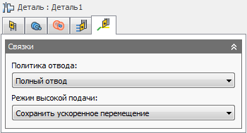

Настройки на вкладке «Связки»
Параметры отвода
Управление способом отвода инструмента до диаметра просвета после каждого прохода резания или просто отводом на небольшое расстояние от заданного участка обработки. Расстояние определяется значением Безопасное расстояние.
Полный отвод: инструмент полностью опускается до высоты отвода в конце прохода перед перемещением вверх для начала следующего прохода. Минимальный отвод: перемещение до высоты в нижней точке, на которую инструмент отходит от заготовки, с добавлением любого указанного безопасного расстояния.
Режим высокой подачи
Указание случаев, когда быстрые перемещения должны выводиться как реальные перемещения на быстром ходу (G0), а когда — как перемещения с высокоскоростной подачей (G1).
Данный параметр обычно устанавливается во избежание пересечений при быстрых перемещениях на станках, где используется перемещение по ломаным линиям при быстром движении.
Высокая подача
Скорость подачи для вывода быстрых перемещений в формате G1, а не G0.
