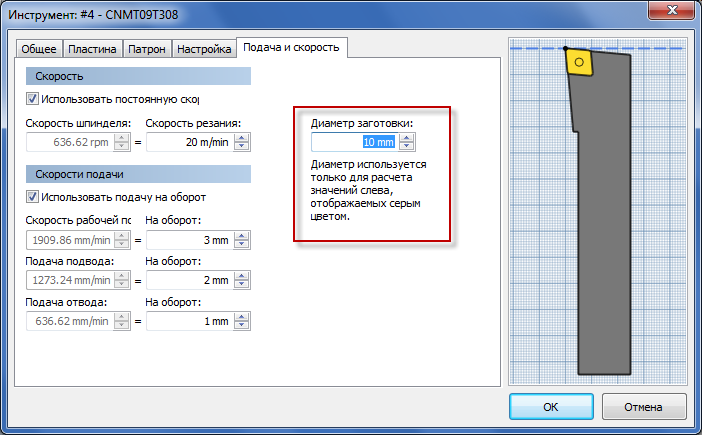

Для токарной обработки чаще всего используется параметр Постоянная скорость резания (CSS), поскольку скорость шпинделя зависит от диаметра заготовки (для инструментов фрезерования скорость резания зависит только от скорости (об/мин) и диаметра инструмента).
При использовании параметра "Постоянная скорость резания" Autodesk HSM представляет скорости подачи для данного диаметра заготовки.
Диаметр образца, используемого для расчета скорости шпинделя и скоростей подачи при использовании параметра "Постоянная скорость резания (CSS)"
Параметры скорости резания и скорости подачи автоматически обновляются при изменении диаметра заготовки.
