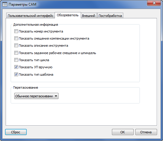

В Autodesk HSM рядом с именем элемента в Обозревателе CAM могут отображаться дополнительные сведения.
Для отображения дополнительных или расширенных сведений откройте диалоговое окно Параметры CAM, щелкнув на ленте вкладку CAM панель "Управление" Параметры . Когда откроется диалоговое окно, щелкните вкладку Обозреватель в верхней части окна.

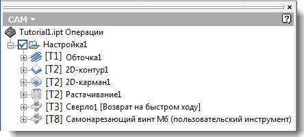

Для каждого из параметров дополнительные сведения отображаются в круглых () или квадратных скобках [] рядом с именем операции.
Дополнительные сведения в Обозревателе CAM для различных операций
