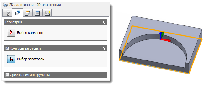

  1. Выберите на ленте вкладку CAM панель "2D фрезерование" 2D адаптивная , чтобы создать новую операцию 2D адаптивная обработка.
  2. На вкладке Геометрия выберите контур заготовки.
    Выбор контура заготовки
  3. Далее выберите контур с открытым карманом.
    Выбор контура с открытым карманом
