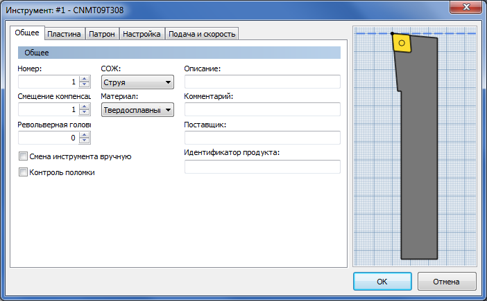

Настройки на вкладке "Общее"
Номер
Номер, используемый для выбора инструмента на станке с ЧПУ.
Смещение компенсации
Индекс смещения компенсации инструмента, используемого при токарной обработке.
Револьверная головка
Задание револьверной головки инструмента.
Ручная смена инструмента
Данный параметр обеспечивает замену инструмента вручную на станках с автоматической сменой инструмента.
Контроль поломки
Данный параметр позволяет выполнить проверку инструмента на наличие поломки после использования.
СОЖ
Тип хладагента, используемого с инструментом.
Материал:
Материал инструмента.
Описание:
Текстовое описание инструмента. Это описание включено в имя инструмента, отображаемое в Autodesk HSM.
Комментарий
Текстовый комментарий к инструменту. Комментарий, как правило, включается в выходные данные постобработки.
Поставщик
Поставщик инструмента. Этот параметр используется для идентификации определенных инструментов.
Идентификатор продукта
Идентификатор (ИД) поставщика для инструмента. Этот параметр используется для идентификации определенных инструментов.

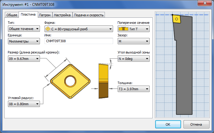

Настройки на вкладке "Пластина"
Тип
Тип инструмента.
Единицы
Единицы измерения инструмента (дюймы или миллиметры).
Форма
Определение формы пластины.
Имя
Система кодирования числовых и буквенных символов для описания формы пластины, ее размеров и значимых параметров.
Размер (длина режущей кромки)
Размер пластины.
Угловой радиус
Угловой радиус пластины.
Поперечное сечение
Определение формы отверстия и пластины для ломания стружки.
Допуск
Определение допустимых вариаций для размера пластины.
Угол выходной зоны
Настройка черновой обработки граней пластины, которая соприкасается с материалом во время обработки.
Толщина
Толщина пластины.
Общая длина
Указание всей длины инструмента.
Ширина канавки
Определение диаметра конца инструмента для прорезания канавок.
Ширина
Определение ширины инструмента.
Шаг резьбы
Шаг резьбы режущей кромки, указанный в виде вертикального расстояния между зубьями кромки.
Внутренняя резьба
Этот параметр позволяет обрабатывать внутреннюю резьбу.

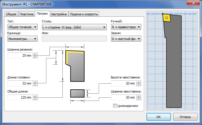

Настройки на вкладке "Патрон"
Тип
Тип инструмента.
Единицы
Стиль
Определение формы патрона.
Направление
Сторона инструмента по отношению к детали.
Зажим
Определение способа фиксации пластины в патроне.
Ширина резания
Ширина головки патрона.
Длина головки
Длина головки патрона.
Общая длина
Определение длины всего патрона.
Высота хвостовика
Высота хвостовика патрона.
Ширина хвостовика
Ширина хвостовика патрона.
Цилиндрический хвостовик
Этот параметр определяет цилиндрический хвостовик патрона.

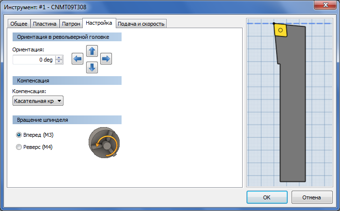

Настройки на вкладке "Настройка"
Ориентация
Угол наклона инструмента относительно направления резания.
Компенсация
Определение типа компенсации для инструмента.
Вперед (M3)
Шпиндель вращается по часовой стрелке.
Реверс (M4)
При выборе этого параметра шпиндель вращается в противоположном направлении.

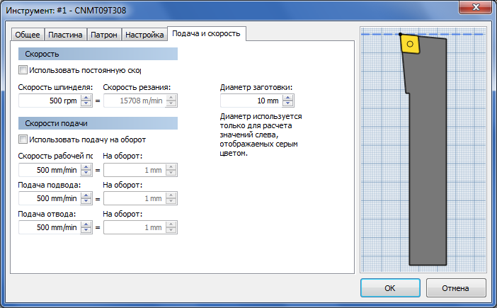

Настройки на вкладке "Подача и скорость"
Скорость
Использование постоянной скорости резания.
Скорость шпинделя
Скорость вращения шпинделя.
Поверх. скорость
Скорость шпинделя, выраженная как скорость инструмента на поверхности.
Скорости подачи
Использование подачи на оборот.
Рабочая подача
Подача при перемещении режущего инструмента.
Подача подвода
Подача на входе при подводе режущего инструмента.
Подача отвода
Подача на выходе при отводе режущего инструмента.
Диаметр
Диаметр режущего инструмента.
