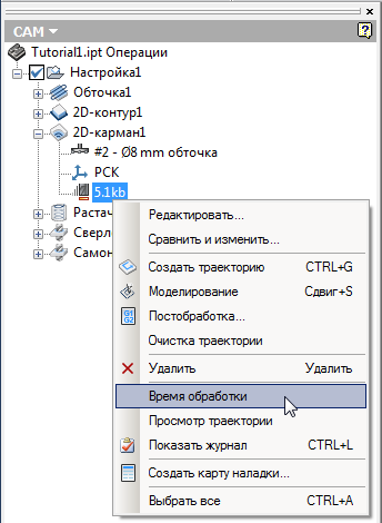

Расчет времени обработки для операции является важным аспектом в процессе производства. Autodesk HSM позволяет измерить и рассчитать время обработки для выбранной операции с высокой точностью. В Обозревателе САМ щелкните правой кнопкой мыши компонент траектории перемещения инструмента для операции и выберите Время обработки в контекстном меню.
Отображение параметра Время обработки для выбранной траектории перемещения инструмента
