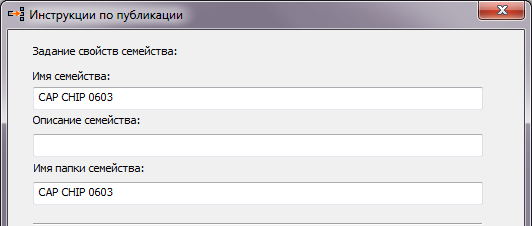

Проблема: существующее семейство компонентов IDF имеет неверное имя семейства или обозначение.
Решение: измените имя или обозначение с помощью Редактора библиотеки компонентов. Сведения об изменении имени семейства и обозначения см. в разделе Просмотр или изменение свойств семейства.
Важное замечание: Если в Библиотеке компонентов IDF уже имеется компонент IDF с аналогичным именем семейства и обозначением, перед импортом набора данных IDF и повторным использованием опубликованных компонентов очистите папку кэша семейства существующего компонента IDF. Например, ...\Inventor\Content Center Files\R2016\ru-RU\[Имя папки семейства].
