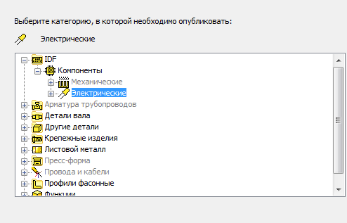

  7. В следующем диалоговом окне "Инструкции по публикации" отобразится категория детали.
    Если выбрать другую категорию, появится предупреждение, что делать потеряет информацию о разработке.

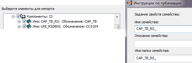

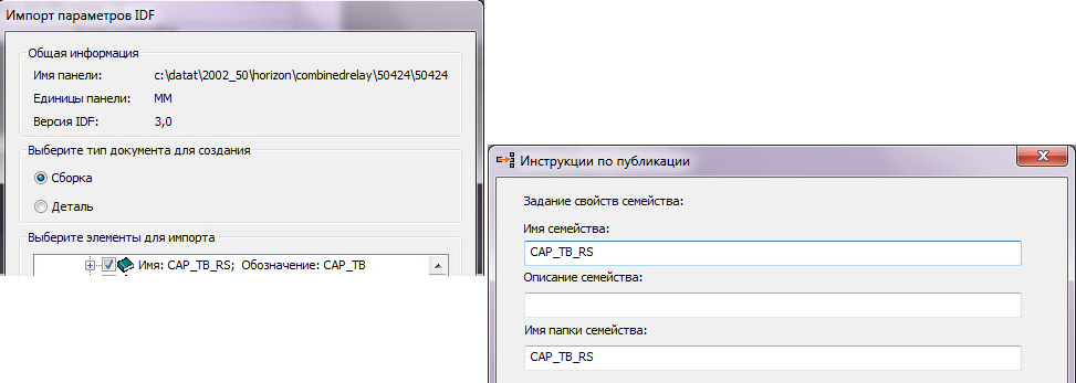

  10. (Обязательно) В разделе "Задание свойств семейства:" окна "Инструкции по публикации" отредактируйте имя семейства таким образом, чтобы в поле "Имя семейства" отображалось только имя компонента. Например:
