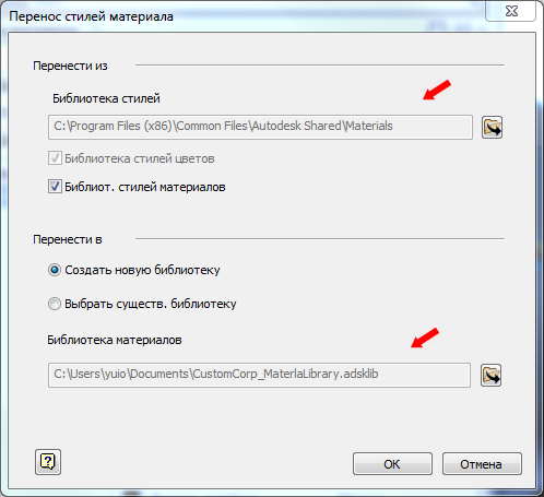

— на панели инструментов обозревателя выберите "Управление" > "Перенос стилей Inventor".
- В диалоговом окне Перенос стилей в пункте "Перенести из" укажите местоположение файлов Materials.xml и Colors.xml версии 2012 или более ранней версии. По умолчанию в Windows 7 путь будет следующим: C:\Users\Public\Documents\Autodesk\Inventor 2012\Design Data.
- Щелкните Создать новую библиотеку.
- В пункте "Перенести в" задайте местоположение (обычно указывается местоположение, в котором находится файл InventorMaterialsLibrary.adsk). По умолчанию путь будет следующим: C:\Users\Public\Documents\Autodesk\Inventor 2014\Design Data\Materials.
- Нажмите "ОК". Библиотека создается и отображается в разделе библиотеки обозревателя материалов и представлений.

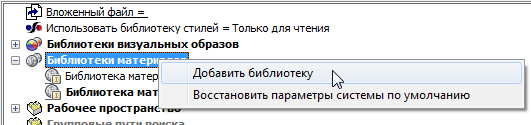

Шаг 2:добавьте пользовательскую библиотеку в файл активных и соответствующих проектов.
- Выберите проект, в который требуется добавить библиотеку.
- Щелкните правой кнопкой мыши узел "Библиотеки материалов" и нажмите кнопку Добавить библиотеку.
- Найдите и выберите библиотеку, которую необходимо добавить в проект. Нажмите "ОК".

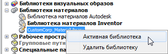

- Чтобы сделать добавленную библиотеку активной и использовать ее в качестве первого источника при поиске или для ссылок, щелкните правой кнопкой мыши узел библиотеки и выберите Активная библиотека.
