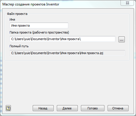

- В редакторе проектов, в верхнем разделе, создайте новый проект для управления данными. Необходимо только определить имя проекта и указать проект в папке, где находятся библиотеки материалов.

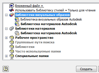

- В редакторе проектов, "Библиотека видов", щелкните правой кнопкой мыши узел библиотеки материалов Inventor и выберите "Удалить". Повторите этот шаг для библиотеки материалов. Сохраните изменения.
- Необходимо осуществить выход и повторный запуск Inventor. После перезапуска Inventor проект должен выглядеть так, как показано на следующем рисунке:

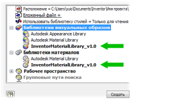

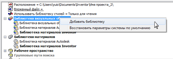

- Щелкните правой кнопкой мыши узел "Библиотеки материалов/видов" и нажмите кнопку Добавить библиотеку.
- Найдите и выберите My_ InventorMaterialLibrary.adsklib
- Щелкните правой кнопкой мыши узел библиотеки и выберите Активная библиотека.
Прим.: После добавления пользовательской библиотеки можно удалить все остальные библиотеки, если не требуется их доступность по умолчанию. В любой момент можно перейти к ним во время сеанса, но они не будут доступны автоматически.

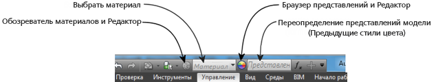

- На панели быстрого доступа нажмите кнопку "Обозреватель материалов".

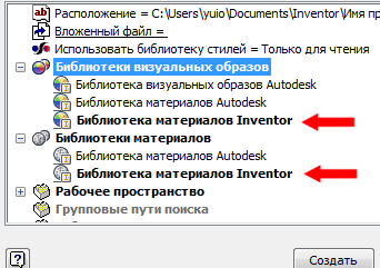

- В соответствии с политикой и процедурами уведомите пользователей, что они могут начать работу. Файл проекта для пользователей указывает на InventorMaterialLibrary.

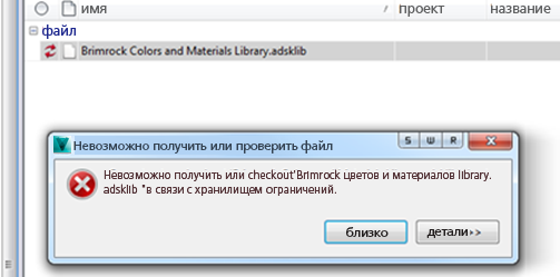

- Vault имеет известную проблему при получении библиотеки, которая используется в документе другого пользователя. Отображается следующее сообщение об ошибке:

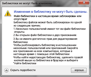

- При редактировании библиотеки материалов, когда кто-либо еще использует Inventor, отображается следующее сообщение об ошибке:

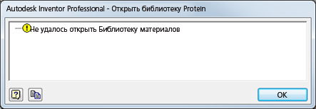

- В обозревателе материалов или представлений, если открыть библиотеку и ее копию в одном и том же сеансе, отображается следующее сообщение об ошибке:
