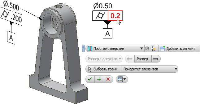

  1. Выберите на ленте вкладку «Аннотации» панель «Геометрические аннотации» «Элемент допуска» .
  2. Выберите необходимую грань или грани, при необходимости настройте параметры, а затем нажмите кнопку «ОК».
  3. Перетащите выноску в требуемое положение, а затем щелкните мышью для размещения конечной точки выноски.
    Совет: Для изменения ориентации выноски щелкните правой кнопкой мыши и выберите «Выровнять по геометрии» перед размещением конечной точки выноски. Чтобы изменить ориентацию, можно щелкнуть ребро или ось.
    На мини-панели инструментов доступен интерактивный предварительный просмотр аннотаций допуска. На мини-панели инструментов доступны команды, с помощью которых можно выбрать тип геометрии или элемента, добавить обозначение базы или дополнительную строку в допуск формы. Параметры, соответствующие выбранной геометрии или элементу, отображаются в списках.
  4. Щелкните элементы в предварительном изображении, чтобы изменить свойства и значения, отображаемые в аннотации.
  5. Для создания элемента допуска нажмите «ОК».
    Аннотация добавляется в папку «Элементы допуска» в обозревателе.
  6. Чтобы отредактировать выравнивание элемента, выберите элемент в области отображения, щелкните правой кнопкой мыши и выберите «Выровнять по геометрии». Выберите ребро или ось, чтобы изменить выравнивание.

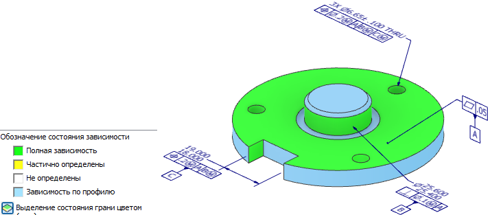

Используйте команду «Консультант по допускам» для проверки допусков формы и расположения.
Консультант по допускам помогает создать полностью определенную модель. При создании элементов допуска консультант отображает информационные сообщения или предупреждения о наличии потенциальных проблем на панели обозревателя «Консультант по допускам». Включите окрашивание статуса граней для просмотра состояния зависимостей граней модели.
  1. Выберите на ленте вкладку «Аннотации» панель «Управление» «Консультант по допускам» .
    В обозревателе отображается панель «Консультант по допускам».
  2. Ниже приведены примеры сообщений, которые могут отображаться для элемента на панели консультанта.
  3. Щелкните сообщение правой кнопкой мыши и выберите пункт «Дополнительная информация» для открытия контекстной справки, которая содержит информацию о сообщении и шаги, которые можно предпринять для устранения проблемы.
  4. Выберите «Консультант по допускам» на ленте, чтобы включить или отключить панель «Консультант по допускам» в обозревателе.
  5. При необходимости нажмите «Окрашивание статуса граней» в нижней части обозревателя консультанта по допускам, чтобы включить или отключить окрашивание состояния зависимостей граней.
