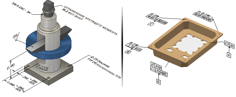

В файле детали используйте команду «Элемент допуска» и общие примечания профиля для добавления геометрических размеров и допусков (GD&T) и других сведений о производстве в модель.
Аннотации для допусков формы и расположения на 3D-модели существуют для описания допусков, элементов управления и допустимых отклонений в модели. Термин «Определение на основе модели» относится к полностью определенной 3D-модели. Аннотированная 3D-модель часто отправляется непосредственно в производство для создания физической детали.

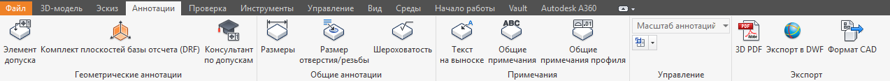

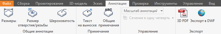

Используйте команды, доступные на вкладке «Аннотации» в файле детали или сборки для добавления 3D-аннотаций в модель.
Используйте команду «Элемент допуска» в файле детали, чтобы добавить в модель аннотации для допусков формы и расположения. Используйте команду «Консультант по допускам», чтобы понять состояние модели и управлять аннотациями элементов допуска.

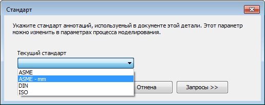

Задание единиц измерения и стандартов для 3D-аннотаций
Изменения, внесенные на вкладке «Единицы измерения» в параметрах процесса моделирования, не влияют на 3D-аннотации. Щелкните вкладку «Стандарты» диалогового окна «Параметры процесса моделирования» и укажите активный стандарт, чтобы задать единицы измерения. Если во время первого использования 3D-аннотации активный стандарт не существует, пользователю предлагается выбрать стандарт.

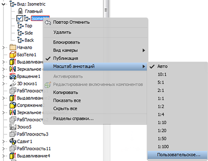

Задание масштаба аннотации вида
Масштаб 3D-аннотаций не зависит от значения параметра «Масштаб аннотаций» в диалоговом окне «Параметры приложения» > вкладка «Общие» и может принимать различные значения размера в каждом виде. Щелкните правой кнопкой мыши вид в обозревателе и выберите «Масштаб аннотаций», чтобы задать масштаб.
Масштабом аннотаций активного вида можно также управлять, выбрав раскрывающийся список «Масштаб аннотаций» на вкладке «Аннотации» > панель «Управление». Воспользуйтесь параметром «Автоматически», чтобы разрешить системе осуществлять управление размером, или выберите «Пользовательский», чтобы задать масштаб, если он отсутствует в списке.

Видовые представления используются для управления видимостью аннотаций и масштабом
Задайте видимость и масштаб аннотаций модели конкретно для каждого именованного вида, а затем сохраните текущую камеру. По умолчанию при создании аннотаций в активном именованном виде аннотации добавляются ко всем существующим незаблокированным именованным видам.
Масштаб 3D-аннотаций не зависит от значения параметра «Масштаб аннотаций», задаваемого в окне «Параметры приложения» > вкладка «Общие». Щелкните правой кнопкой мыши видовое представление, чтобы задать масштаб аннотаций.
