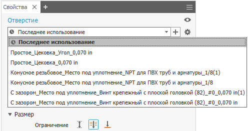

- Задайте набор параметров. Если наборы параметров недоступны или предпочтительные наборы параметров не существуют, продолжите процедуру и укажите требуемые параметры отверстия.
Прим.: После завершения указания параметров и нажатия кнопки «ОК» автоматически создается набор параметров с именем Последний использованный. Можно продолжить использовать набор параметров или сохранить его с указанным именем. Значения допуска для параметров отверстий сохраняются в наборе параметров.

- Нажмите кнопку ОК либо, чтобы создать другое отверстие с текущим определением, выберите Создать новое отверстие
и продолжите работу с командой «Отверстие». Вместо нажатия кнопки «OK» можно использовать сочетание клавиш CTRL+ENTER.
