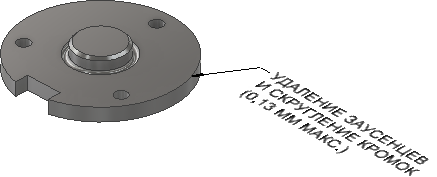

Добавление или редактирование линии выноски с текстом
По умолчанию текст на выноске создается с одним сегментом выноски. Чтобы создать дополнительные сегменты выноски, запустите команду, щелкните правой кнопкой мыши и нажмите "Выноска с одним сегментом", чтобы отменить выбор этого параметра.
  1. Выберите на ленте вкладку «Аннотации» панель «Примечания» «Текст на выноске» .
  2. Выберите на геометрии точку привязки.
  3. При необходимости щелкните правой кнопкой мыши и выполните любое из следующих действий.
    • Выберите пункт «Выровнять геометрию» в контекстном меню, а затем выберите ребро или ось для ориентации текста.
    • Щелкните «Выбрать следующую возможную плоскость» в контекстном меню или используйте ПРОБЕЛ для циклического перебора альтернативных плоскостей.
  4. Щелчком мыши разместите конечную точку выноски.
  5. Добавьте требуемый текст в диалоговом окне «Редактирование текста», а затем нажмите кнопку «ОК» или «Применить» для завершения создания.
  6. Для редактирования текста выноски можно воспользоваться одним из следующих способов.
    • Выберите выноску в области отображения или в обозревателе, щелкните правой кнопкой мыши и выберите в контекстном меню пункт «Редактировать».
    • Дважды щелкните выноску в области отображения или в обозревателе.
    Измените требуемые значения, а затем нажмите кнопку «ОК».

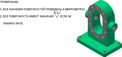

Добавление общего пояснения
  1. Выберите на ленте вкладку «Аннотации» панель «Примечания» «Общее пояснение» .
  2. Выберите квадрант в области отображения, чтобы разместить пояснение.
  3. Добавьте требуемый текст в диалоговом окне «Редактирование текста», а затем нажмите кнопку «ОК» или «Применить» для завершения создания. Пояснение отображается по нормали к виду.
Совет: Для изменения размера текста пояснения задайте масштаб аннотации в диалоговом окне «Параметры приложения» > вкладка «Общие».

Редактирование примечания
Изменение общего пояснения или общего примечания профиля
  1. Найдите примечание/пояснение в обозревателе, щелкните правой кнопкой мыши и выберите «Редактировать».
  2. Измените требуемые значения, а затем нажмите кнопку «ОК».
  3. Совет: Если задан фильтр выбора на панели быстрого доступа для выбора аннотаций, можно дважды щелкнуть примечание/пояснение в области отображения, чтобы отредактировать его.
