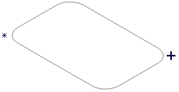

Скруглить углы — Когда выбрано, создает прямоугольник со скругленными углами.
Если параметр не выбран, создается прямоугольник с прямыми углами.
Радиус — Радиус скруглений. Этот параметр доступен только при выборе параметра Скруглить углы.
