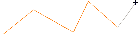

В этом примере рассмотрено, как создать линии с помощью вкладки Редактор кривых.
- Щелкните вкладку «Редактор кривых» > панель «Создать» > «Линии» > «Непрерывная», чтобы открыть панель инструментов Непрерывная линия.
- Укажите в графической области или введите на панели инструментов координаты точек, через которые должна пройти непрерывная линия.
- Нажмите

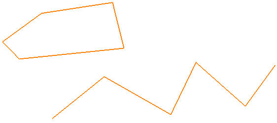

, чтобы завершить создание текущего сегмента и начать создание нового.
Альтернативно можно завершить сегмент двойным щелчком по конечной точке.
- Продолжайте создание другой непрерывной линии.

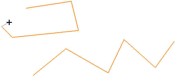

- Нажмите
, чтобы замкнуть этот сегмент.

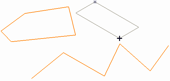

- Выберите вкладку «Редактор кривых» > панель «Линии» > «Прямоугольник», чтобы открыть панель инструментов Прямоугольник.
- Укажите мышью в графической области две точки, задающие противоположные углы прямоугольника.
