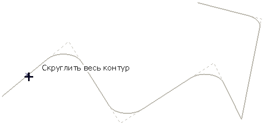

  1. Щелкните вкладку «Редактор кривых» > панель «Создать» > «Линии» > «Непрерывная», чтобы открыть панель инструментов Непрерывная линия.
  2. Укажите в графической области или задайте на панели инструментов координаты точек, через которые должна пройти непрерывная линия.
  3. Нажмите , чтобы завершить текущий сегмент.
  4. Щелкните вкладку «Редактор кривых» > панель «Создать» > «Окружности и дуги» > «Обрезанное скругление» и наведите курсор на непрерывную линию.
  5. Выберите непрерывную линию.

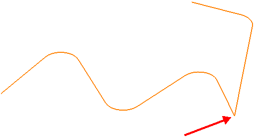

Прим.: Если скругление заданного радиуса не вписывается между двумя соседними линейными участками, оно не создается. Попытайтесь уменьшить радиус, чтобы создать скругление.
